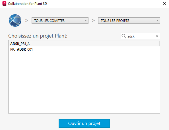

Pour ouvrir un projet de collaboration Plant 3D
  1. Dans la liste déroulante Projet du Gestionnaire de projets, cliquez sur Ouvrir le projet Collaboration.
    Remarque : Si vous n'êtes pas connecté à votre compte Autodesk, vous êtes invité à le faire.
    Une liste des projets de Plant Collaboration auxquels vous avez accès s’affiche. La liste déroulante située à gauche (au-dessus des projets Plant) affiche les comptes Autodesk Docs auxquels vous avez accès. La liste déroulante située à droite affiche les dossiers de projet Autodesk Docs auxquels vous avez accès dans ce compte.
    Remarque : Si vous ne disposez pas d’un compte Autodesk Docs ou d’un dossier de projet, une boîte de dialogue contenant des informations sur la création d’un compte ou d’un projet Autodesk Docs s’affiche.
  2. Sélectionnez le projet sur lequel vous souhaitez travailler et cliquez sur Ouvrir un projet.
    Le projet s’ouvre dans Autodesk Docs. Les informations sur le projet sont copiées localement. L’ouverture du projet pour la première fois peut ainsi prendre du temps en raison de la synchronisation et du téléchargement initiaux du projet.
    Remarque : Lorsque vous tapez dans la zone de recherche, les termes correspondant à votre recherche s’affichent en gras.
