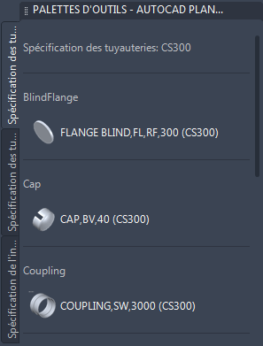

Charge la palette d'outils de la spécification des tuyauteries de tuyau dynamique à partir de la spécification actuelle.
Entrée de commande :
plantdynamictoolpalette
Vous pouvez activer ou désactiver la palette d'outils de la spécification des tuyauteries de tuyau dynamique.
La palette d'outils de la spécification des tuyauteries de tuyau dynamique de actuellement <activée>.
PlantDynamicToolPalette [Enable/Disable]:
Affiche la spécification des tuyauteries actuelle dans la palette d'outils.
Ne pas utiliser la palette d'outils dynamique. Vous pouvez créer et personnaliser une palette d'outils de composants de tuyauterie statique à l'aide du Visualiseur de la spécification des tuyauteries. Ce comportement est compatible avec AutoCAD Plant 3D 2011.
