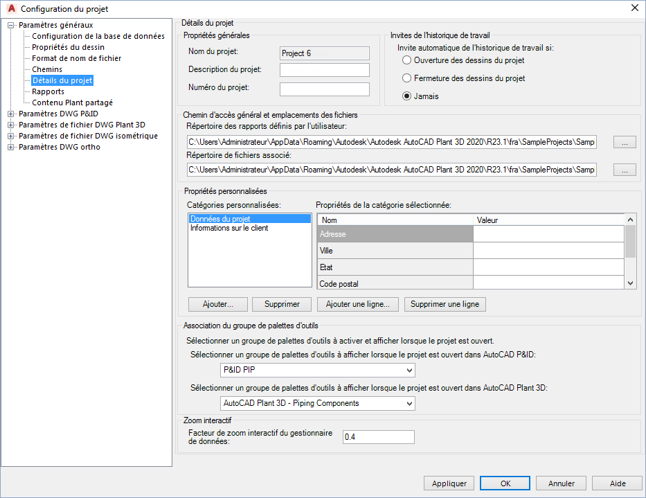

Configure les préférences de projet et de dessin, telles que les symboles des composants, les règles d'étiquetage, les propriétés d'annotation, les calques et les couleurs.
Ruban : Cliquez sur l'onglet Début
groupe de fonctions Projet
Gestionnaire de projets
Configuration de projet
Cliquez avec le bouton droit sur l'icône d'un projet
Cliquez sur Propriétés.
Entrée de commande :
projectsetup
La boîte de dialogue Configuration du projet affiche, à gauche, une arborescence d'éléments appelés noeuds d'arborescence. Lorsque vous sélectionnez un noeud d'arborescence, le contenu spécifique à ce noeud apparaît sur le côté droit, où vous pouvez modifier ou compléter la configuration du projet.
