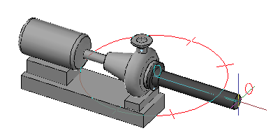

Vous pouvez continuer une route ou créer une branche à l'aide d'une poignée de continuité. Des poignées de continuité sont disponibles à partir de tuyaux, raccords de tuyauterie et piquages.
Les piquages d'équipements ont des poignées de continuité.
Lorsque vous utilisez une poignée de continuité, le diamètre nominal et la direction du tuyau d'origine sont utilisés par défaut. Lorsque vous continuez à partir d'un tuyau ou d'un raccord de tuyauterie, la spécification des tuyauteries et le numéro de ligne sont également récupérés.

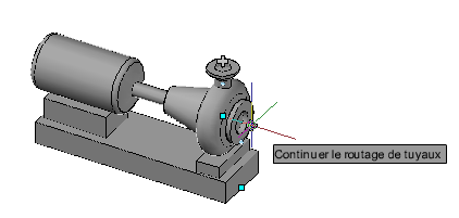

Des poignées de continuité sont disponibles aux orifices ouverts et aux emplacements de branches par défaut (par exemple, le milieu d'un segment de tuyau). Aucune poignée de continuité ne s'affiche si l'orifice se trouve dans une xréf ou s'il est connecté à partir d'un autre dessin du projet en tant que xréf.
Si un piquage est incompatible avec la spécification des tuyauteries courante, un message d'erreur s'affiche et la connexion n'est pas établie. Lorsque vous modifiez le diamètre nominal d'un tuyau, une réduction est insérée si elle est spécifiée dans la spécification des tuyauteries.
