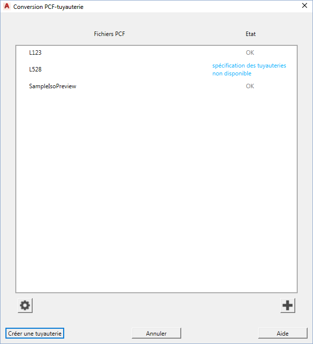

Conversion PCF-tuyauterie.
Cliquez sur le bouton Paramètres. La boîte de dialogue Paramètres de conversion PCF-tuyauterie s'affiche.
Supprimer.
Par exemple, le fichier PCF utilisé dans l'aperçu en temps réel ajoute des tuyauteries, des raccords et des vannes au modèle.
