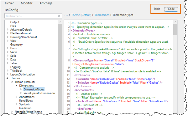

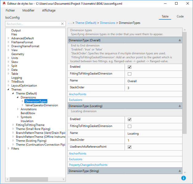

Utilisez l’éditeur de styles ISO pour la personnalisation isométrique avancée dans le fichier IsoConfig.xml.
L’éditeur de styles ISO affiche le fichier IsoConfig.xml correspondant pour la personnalisation isométrique avancée. Dans la boîte de dialogue Configuration du projet, page Paramètres ISO, cliquez sur
Le volet gauche de l’éditeur de styles ISO affiche la même structure que celle du fichier IsoConfig.xml. Développez chaque nœud pour afficher ses sous-nœuds.
Vous pouvez passer d’une vue à une autre pour afficher les paramètres dans un tableau ou sous la forme de code.
