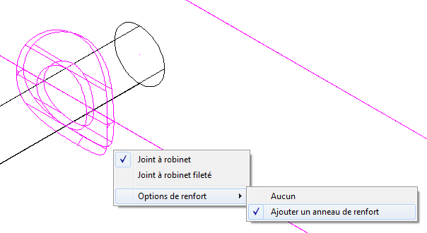

Créez des soudures sur site, spécifiez des anneaux de renfort et définissez l'alignement pour les insertions.
Les soudures sont créées automatiquement lorsque vous routez un tuyau. Si vous souhaitez indiquer précisément la position et le type de soudure (p. ex. soudure sur site), vous pouvez ajouter une soudure au tuyau. Vous pouvez également couper un tuyau long en segments d'une longueur maximale de votre choix (p. ex. 20').
Les soudures et les anneaux de renfort sont des sous-objets d'un connecteur. Vous pouvez appuyer sur la touche Ctrl lorsque vous sélectionnez des soudures pour afficher les propriétés et les poignées.
Lorsque vous créez une branche, vous pouvez spécifier une insertion. Une fois l'insertion créée, vous pouvez ajouter un anneau de renfort.
Lors de la connexion avec une insertion, vous alignez les traits d'axe par défaut.
Vous pouvez également aligner le haut ou le bas du tuyau lors de la création d'une insertion pendant le routage.
