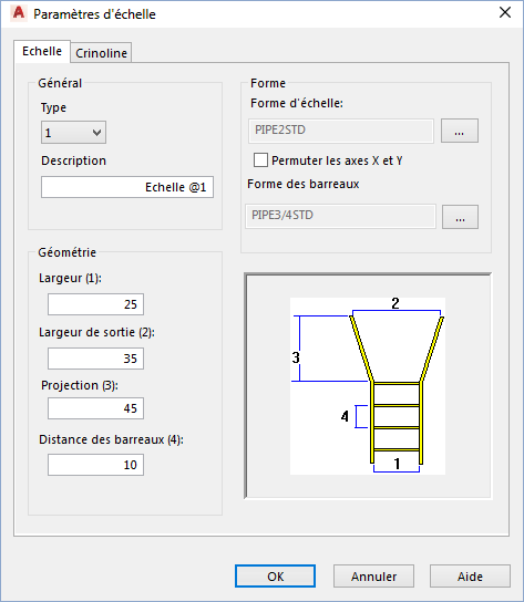

Modifie les paramètres d’échelle d'une échelle structurelle.
Modifie le type et la description de l’échelle sélectionnée.
Modifie le type d'échelle.
Modifie la description de l'échelle.
Modifie les paramètres de forme de l'échelle.
Modifie les options de forme d'échelle, telles que la norme de matériau, le type et le format définis dans la boîte de dialogue Sélectionner la forme d'échelle.
Modifie les options de forme de barreau, telles que la norme de matériau, le type et le format définis dans la boîte de dialogue Sélectionner la forme de barreau.
Modifie les paramètres de géométrie de l’échelle sélectionnée. Les valeurs numériques indiquées entre parenthèses correspondent à la géométrie étiquetée dans l'image d'aperçu.
Modifie la largeur de l'échelle.
Modifie la largeur de sortie de l’échelle.
Modifie la projection de l'échelle.
Modifie la distance entre les barreaux.
