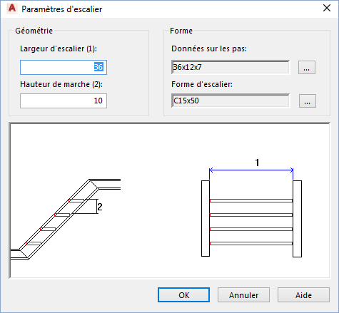

Modifie un escalier.
Modifie les paramètres de géométrie de l'escalier. Les valeurs numériques indiquées entre parenthèses correspondent à la géométrie étiquetée dans l'image d'aperçu.
Permet de modifier la largeur de l'escalier.
Modifie la distance maximale entre les marches.
Modifie les paramètres de marches et de forme d'escalier.
Modifie les données des pas, telles que la norme de marche, la forme des marches et les cotes définies dans la boîte de dialogue Sélectionner un pas.
Modifie les options de forme d'escalier, telles que la norme de matériau, le type et la taille définis dans la boîte de dialogue Sélectionner la forme d'escalier.
