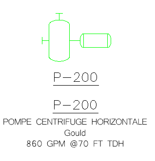

Une annotation est un texte placé dans un dessin pour décrire un composant ou une ligne. Elle affiche les propriétés ou les données d'étiquetage du composant ou de la ligne en question.
Voici un exemple d'une pompe centrifuge horizontale annotée avec une étiquette de pompe et une Etiquette d'informations de pompe :
