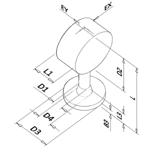

Lorsqu'un composant personnalisé est ajouté à la ligne, vous pouvez modifier les propriétés dans la palette des propriétés. Les cotes sont modifiées dans la palette des propriétés pour les composants paramétriques.
