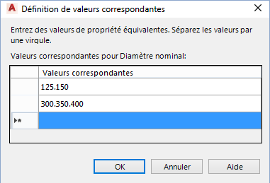

Définit les valeurs de propriétés correspondantes pour un type de liaison.
Identifie les valeurs de propriété compatibles. Vous pouvez ajouter des valeurs séparées par une virgule sur chaque ligne (p. ex. 125, 150) pour indiquer une correspondance.
En cas de correspondance entre des valeurs anglo-saxonnes et métriques, spécifiez la première valeur en unités anglo-saxonnes et la deuxième en unités métriques. Par exemple : 4,100 pour le diamètre nominal ou 150,10PN pour la classe de pression.
