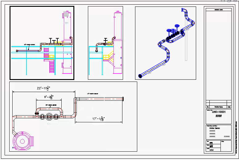

Les dessins orthographiques sont des fichiers DWG et chacun d'entre eux peut contenir plusieurs vues orthographiques avec des données extraites de modèles Plant 3D. Si les modèles source changent, vous pouvez mettre à jour les dessins orthographiques afin de refléter les modifications apportées.

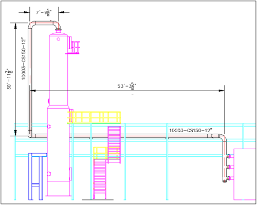

Les dessins orthographiques affichent des vues bidimensionnelles de la tuyauterie, des vannes, des équipements et de l'acier structurel définis dans des modèles Plant 3D. Les dessins peuvent comporter des annotations, des cotes, des lignes de correspondance (vues en plan uniquement), des coupures de tuyau, et peuvent afficher ou masquer des lignes et des objets. L'exemple ci-après présente une vue unique.
Vous pouvez configurer un gabarit personnalisé pour les dessins orthographiques avec un cartouche, ou utiliser le modèle par défaut.
