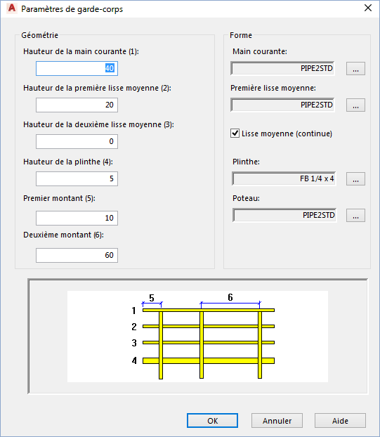

Modifie un garde-corps structurel.
Modifie les paramètres de géométrie du garde-corps sélectionné. Les valeurs numériques indiquées entre parenthèses correspondent à la géométrie étiquetée dans l'image d'aperçu.
Modifie la hauteur de la main courante.
Modifie la hauteur de la première lisse moyenne.
Modifie la hauteur de la seconde lisse moyenne.
Modifie la hauteur de la plinthe.
Modifie la distance entre les premier et dernier montants à partir des extrémités du garde-corps.
Modifie la distance maximale entre les montants du garde-corps. Si vous allongez le garde-corps, la distance entre les montants augmente. Dès que la distance spécifiée ici est dépassée, un montant est ajouté et tous les montants sont repositionnés à égale distance.
Modifie la forme des mains courantes, des plinthes et des montants.
Modifie les options de forme de la main courante, telles que la norme de matériau, le type et la taille définis dans la boîte de dialogue Sélectionner Forme de la main courante.
Modifie les options de forme des lisses, telles que la norme de matériau, le type et la taille définis dans la boîte de dialogue Sélectionner Forme de lisse.
Modifie les options de forme des plinthes, telles que la norme de matériau, le type et la taille définis dans la boîte de dialogue Sélectionner Forme de plinthe.
Modifie les options de forme des montants, telles que la norme de matériau, le type et la taille définis dans la boîte de dialogue Sélectionner Forme de montant.
