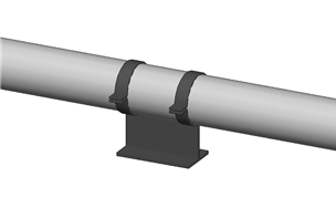

Ajoute des supports de tuyauterie.
Ruban : Onglet Début
groupe de fonctions Supports de tuyauterie
Créer
Entrée de commande :
plantpipesupportadd
La boîte de dialogue Ajouter un support de tuyauterie s'affiche.
Spécifiez le point d'insertion : Utilisez un accrochage pour spécifier un point sur un tuyau.
Spécifier l'emplacement du point ou [Point-base/orieNtation/cOmposant-base/Annuler/Quitter] <Quitter>:
Définit le point d'insertion du support de tuyauterie.
Définit l'orientation du support de tuyauterie.
Définit un nouveau composant de tuyauterie ou un support de tuyauterie à utiliser comme référence pour la saisie dynamique.
