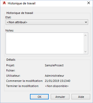

Fournit un formulaire permettant d'entrer l'état et les remarques concernant la session de modification en cours.
Selon les paramètres du projet, cette boîte de dialogue s'affiche automatiquement lors de l'ouverture ou de la fermeture d'un dessin du projet à des fins de modification.
Enregistre l'état actuel du projet.
Définit l'état de la session de modification en cours à partir d'une liste définie dans le Gestionnaire d'état du projet.
Fournit un espace permettant d'entrer des notes concernant la session de modification en cours.
Affiche des détails en lecture seule sur le dessin de projet sélectionné.
Affiche le nom du projet courant.
Affiche le nom du fichier dessin courant.
Affiche le nom de la personne qui a ouvert le dessin pour le modifier.
Affiche la date et l'heure de l'ouverture du dessin dans le Gestionnaire de projets.
Affiche la date et l'heure de l'enregistrement du dessin dans le Gestionnaire de projets.
