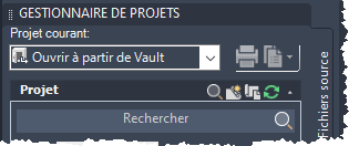

  1. Si vous avez ouvert un projet, dans l'arborescence du Gestionnaire de projets, cliquez avec le bouton droit de la souris sur le nom du projet courant. Cliquez sur Fermer le projet.
  2. Dans la liste Projet courant, cliquez sur le bouton Ouvrir à partir de Vault.

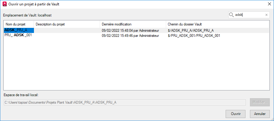

  3. Dans la boîte de dialogue Ouvrir un projet à partir de Vault, choisissez un projet Vault existant dans la liste déroulante.
    Remarque : Lorsque vous tapez dans la zone de recherche, les termes correspondant à votre recherche s’affichent en gras.
  4. Si vous n'êtes pas connecté à Vault, une boîte de dialogue de connexion s'affiche. Entrez vos informations d'identification, puis cliquez sur OK.
  5. Si vous ouvrez le projet pour la première fois, spécifiez le dossier de travail. Vous pouvez spécifier un dossier de travail uniquement si vous ouvrez un projet pour la première fois.
    Remarque : Pour prendre en charge plusieurs connexions au coffre-fort sur un même ordinateur, cliquez sur Modifier pour définir le dossier d'espace de travail local. Par exemple, vous pouvez configurer .\Documents\Plant Vault Projects_Admin\NomProjet pour la connexion administrateur et utiliser le dossier par défaut pour une autre connexion au coffre-fort. L'option Modifier est activée à la première ouverture d'un projet (pour chaque connexion au coffre-fort).
  6. Cliquez sur Ouvrir.
