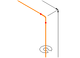

Les marques placées dans l'affichage du modèle se présentent sous forme de sphères à l'intérieur de la tuyauterie.
Ces éléments d'information peuvent ajouter des symboles et des annotations au dessin Iso. Ils peuvent également modifier la façon dont le dessin Iso est généré.
Vous pouvez spécifier des fractionnements Iso en ajoutant une marque de point de coupure au modèle. Vous pouvez aussi ajouter au modèle une soudure sur site pour spécifier l'emplacement d'un fractionnement Iso.
