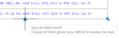

Fractionnement (scission) d’une table de nomenclature ortho
Les nomenclatures de matériel ortho ne se scindent pas automatiquement en tables ou dessins supplémentaires.
- Dans la zone de dessin ortho, sélectionnez le bord extérieur de la table de nomenclature de matériel ortho. Les poignées de la table s'affichent.
- Cliquez sur la poignée de fractionnement située en bas de la table de nomenclature de matériel ortho.
- Spécifiez l'emplacement de fractionnement (par exemple, le haut de l'en-tête de groupe). La table est fractionnée.
