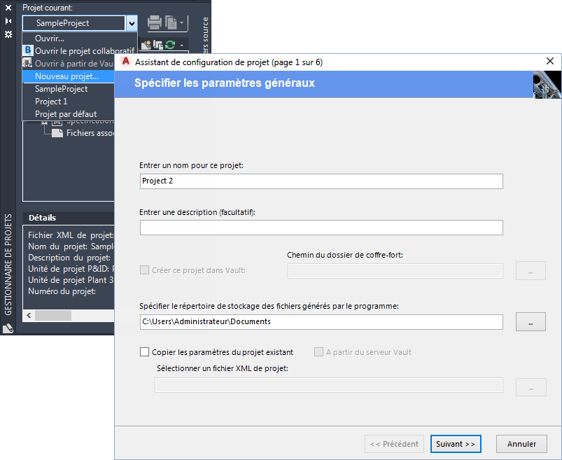

Lorsque vous lancez le programme pour la première fois, un projet par défaut est défini comme projet courant. Vous pouvez modifier ce projet ou en créer un nouveau selon vos besoins.
Le projet par défaut et tous les projets que vous créez contiennent des paramètres par défaut concernant les chemins, les dessins, la configuration du Gestionnaire de données, etc. Ces paramètres par défaut conviennent souvent pour la plupart des tâches d'un projet. Toutefois, vous pouvez les configurer en fonction des besoins spécifiques de votre entreprise ou de votre client. Vous pouvez configurer votre environnement de dessin dans la boîte de dialogue Configuration de projet.
Un gestionnaire CAO configure généralement des gabarits de projet. Les gabarits sont des projets dont les paramètres de configuration répondent aux normes de l'entreprise. Le responsable CAO peut définir un autre projet comme gabarit, puis définir le nom et l'emplacement du nouveau projet. Le nouveau projet hérite alors des paramètres du projet utilisé comme gabarit, mais ces paramètres peuvent être modifiés pour répondre aux besoins courants.
Il est vivement recommandé de ne pas modifier la configuration du projet pendant que d'autres sont en train de l'utiliser. Les modifications que vous apportez ne seront visibles que lorsque les utilisateurs auront fermé et rouvert le projet.
