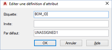

- Dans l’Éditeur de blocs, double-cliquez sur la définition d’attribut.
- Dans la boîte de dialogue Modifier la définition d’attribut, entrez BOM_ID dans la zone Étiquette.
- Cliquez sur OK pour fermer la boîte de dialogue Editer une définition d'attribut.
