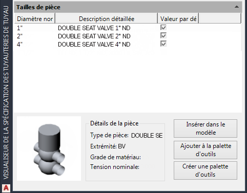

Créez un composant à partir d'un bloc AutoCAD. AutoCAD Plant 3D toolset permet d'ajouter des emplacements d'orifices. Utilisez l'éditeur de catalogues pour ajouter le composant à un catalogue.
Réalisez les procédures de ce flux de travail pour créer un composant de tuyauterie basé sur un bloc. Vous pouvez utiliser vos propres blocs AutoCAD ou télécharger un exemple de vanne.
