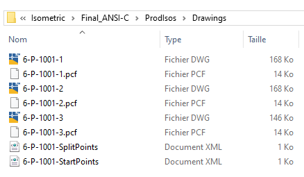

Un fichier PCF unique est créé avec le dessin isométrique.
Remarque : Vous pouvez désormais activer un fichier PCF unique par dessin isométrique à partir de la boîte de dialogue Configuration du projet ou Options de création Iso avancées sans avoir à modifier manuellement le fichier IsoConfig.xml.
Une fois le dessin isométrique créé, un fichier PCF distinct est généré avec un fichier DWG correspondant dans le même dossier.
