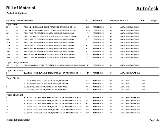

Report Creator produit deux types de fichiers : fichiers de configuration de rapport et rapports.
Produit une nomenclature de matériel Plant 3D. Reportez-vous à l'exemple de rapport ci-dessous.

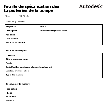

Génère une feuille de spécifications P&ID. Reportez-vous à l'exemple de rapport ci-dessous.

Voici deux exemples de rapports, le premier est la liste de pièces 3D en unités anglo-saxonnes et le second, une feuille de spécification P&ID. Tous deux sont au format PDF.
