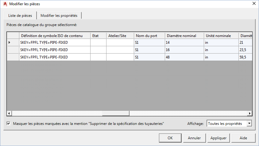

Pour une meilleure prise en charge des dessins isométriques, vous pouvez définir l'option Définition de symbole ISO de contenu de manière à ce qu'elle inclue le paramètre TYPE=PIPE-FIXED et spécifie un identifiant représentant le type d'extrémité.
Vous pouvez également définir ces valeurs dans le catalogue et créer ou mettre à jour la spécification des tuyauteries.
Vous pouvez utiliser Spec Editor pour définir les propriétés Utiliser une longueur fixe et Longueur fixe dans la spécification des tuyauteries du projet. Les propriétés de longueur fixe doivent être définies pour activer les nouvelles fonctions de routage de tuyaux de longueur fixe.
