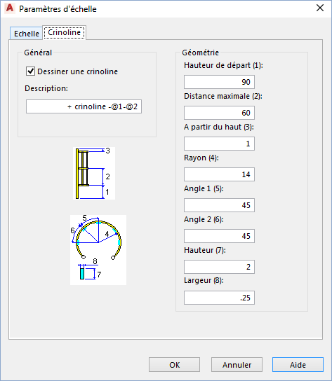

Spécifie les paramètres de crinoline par défaut pour la création d'échelles.
Définit le dessin et la description de la crinoline.
Indique s'il faut dessiner la crinoline.
Indique la description de la crinoline.
Définit les paramètres de géométrie de la crinoline. Les valeurs numériques indiquées entre parenthèses correspondent à la géométrie étiquetée dans l'image d'aperçu.
Spécifie la hauteur de départ de la crinoline.
Indique la distance maximale entre les sections de la crinoline.
Indique la distance entre le sommet de l'échelle et la section de la crinoline.
Spécifie le rayon de la crinoline.
Spécifie l'angle 1 de la crinoline.
Spécifie l'angle 2 de la crinoline.
Spécifie la hauteur des profilés individuels de la crinoline.
Spécifie la largeur des profilés individuels de la crinoline.
