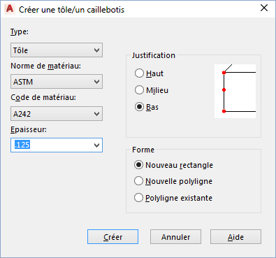

Crée une structure de type tôle ou caillebotis.
Indique le type de structure. Les options sont Caillebotis et Tôle.
Définit la norme de matériau de la tôle ou du caillebotis.
Définit le code de matériau de la tôle ou du caillebotis.
Spécifie l'épaisseur de la tôle ou du caillebotis.
Spécifie le motif de hachures du caillebotis.
Spécifie l'échelle des hachures du caillebotis.
Spécifie la justification de la tôle ou du caillebotis. Les options sont Haut, Milieu et Bas.
Spécifie la forme de la tôle ou du caillebotis. Les options sont Nouveau rectangle, Nouvelle polyligne et Polyligne existante.
