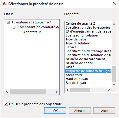

- Dans la boîte de dialogue Configuration des nomenclatures, cliquez sur Ajouter une colonne.
- Dans la boîte de dialogue Sélectionner la propriété de classe, sous la liste Classe, cliquez sur Composant de conduite de tuyau.
- Dans la liste des propriétés, cliquez sur Étiquette de numéro de ligne.
- Cliquez sur OK pour fermer la boîte de dialogue Sélectionner une propriété de classe.

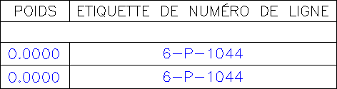

- Sous Présentation des tableaux, dans la ligne Afficher la colonne, sélectionnez la colonne Etiquette de numéro de ligne.
Remarque : Si vous ne sélectionnez pas la colonne, elle est supprimée de la liste.
- Effectuez l'une des opérations suivantes :
- Pour créer une table de nomenclature de matériel ortho, cliquez sur Nomenclature de matériel et spécifiez l’emplacement de la table.
- Pour mettre à jour une nomenclature de matériel existante, cliquez sur Mettre à jour la nomenclature.
L'étiquette de numéro de ligne s'affiche.
