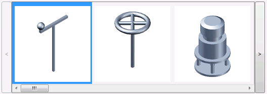

Après avoir placé la vanne, vous pouvez choisir une autre vanne à l'aide de la poignée de substitution de la vanne.
Les vannes prenant en charge plusieurs actionneurs sont placées à l'aide d'un actionneur par défaut, tel qu'un volant ou un levier manuel.
