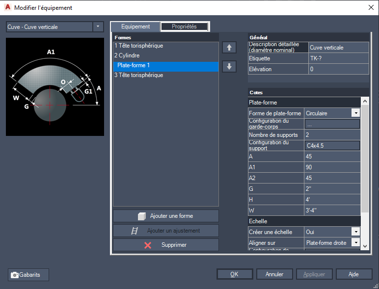

Modifie les cotes, l'étiquette et d'autres propriétés des modèles d'équipement.
Affiche le type de l'équipement courant et une liste des autres types d'équipement que vous pouvez sélectionner lorsque vous créez un équipement. Le menu déroulant vous permet de sélectionner un nouvel équipement ou d'en créer à partir d'un motif d'équipement existant.
Affiche un aperçu de l'équipement. Si vous sélectionnez un équipement ayant un motif d'équipement existant, les cotes sont illustrées dans l'image d'aperçu.
Pour certains types d'équipements, affiche la liste des formes que vous pouvez empiler pour créer un équipement. Vous pouvez également ajouter des formes pour créer un équipement personnalisé.
Indique les données d'étiquette, la description des pièces et l'élévation d'un équipement. Cliquez à droite de chaque élément général pour le modifier.
Répertorie les données de cote de chaque pièce d'un équipement. Cliquez à droite de chaque type de cote pour le modifier. L'image d'aperçu à gauche fournit des conseils pour chaque type de cote.
Ajouter la formeAjoute des pièces d’équipement à la section Formes de cette boîte de dialogue.
Ajouter un ajustementAjoute un ajustement tel qu’une plate-forme, une jupe ou une bride de corps à la forme.
SupprimerSupprime des pièces d'équipement dans la section Formes de cette boîte de dialogue.
Trie les pièces d'équipement dans la section Formes de cette boîte de dialogue. Utilisez les flèches vers le haut et vers le bas à droite de Formes pour modifier l'ordre d'empilement d'un équipement.
Charge un gabarit d'équipement existant, trouve un équipement existant et crée un gabarit à partir de l'équipement sélectionné.
