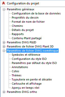

Les paramètres Iso disponibles en matière de configuration incluent les styles, les cotes, les conduites en pente, les étiquettes et le cartouche.
Les styles englobent tous les paramètres et fichiers qui définissent un dessin isométrique. Les styles déterminent le type Iso (dessin Iso ou dessin Spool), la convention de dénomination des fichiers, le comportement du tableau de dépassement, la taille de spool et les emplacements des fichiers.
Les thèmes Iso déterminent l'aspect et le comportement des éléments de tuyauterie dans le dessin Iso (et le style Iso). Le thème par défaut, par exemple, définit non seulement les calques des tuyaux et composants, mais aussi les tables, les styles de cotes par défaut, le texte, etc.
Les thèmes de remplacement, conjointement au thème par défaut, contrôlent l'aspect et le comportement d'un sous-ensemble de tuyauterie répondant à des critères définis. Par exemple, le thème Conduites de petit calibre s'applique à la tuyauterie d'un diamètre nominal de 2 pouces maximum (50 mm en système métrique). Ce thème de remplacement spécifie un comportement différent des calques, cotes et annotations pour les conduites de petit calibre. De même, le thème de remplacement Tuyauterie existante indique que les tuyauteries identifiées comme existantes doivent être dessinées différemment (généralement avec des lignes pointillées et avec tous les composants sur un seul calque), ne pas figurer dans la nomenclature de matériel et ne pas avoir de cotes ni d'annotations.
