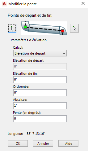

Applique une pente à une conduite existante.
Spécifie les points de départ et de fin du tuyau auquel est appliquée la pente. Choisissez les points situés au début et à la fin de la conduite. Sinon, la pente n'est appliquée qu'à une partie de la conduite et se déconnecte.
Définit la méthode de calcul de la pente. Vous pouvez spécifier une nouvelle élévation de départ, une nouvelle élévation d'arrivée ou calculer une nouvelle pente.
Spécifie une nouvelle élévation pour le point de départ.
Spécifie une nouvelle élévation pour l'extrémité.
Spécifie l'ordonnée (changement d'élévation) d'une pente.
Spécifie la longueur (distance) d'une nouvelle pente.
Indique la pente directement, en degrés.
