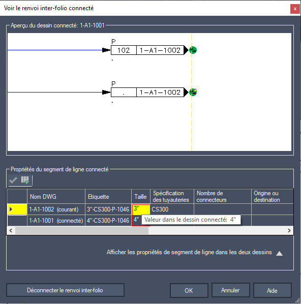

Lorsqu'un renvoi inter-folio est sélectionné dans un dessin, il est affiché dans le dessin connecté et vous permet de corriger incohérences de propriétés indiquées en surbrillance.
View Connectors
Affiche le renvoi auquel votre renvoi inter-folio actuellement sélectionné est connecté.
Remplace la valeur sélectionnée du dessin courant par celle du dessin connecté.
Remplace toutes les différences par des valeurs du dessin connecté.
Affiche les propriétés d'un segment de ligne dans le dessin actuellement ouvert. Les propriétés qui ne correspondent pas à celles du dessin connecté (non ouvert) sont mises en surbrillance. Placez le curseur sur la propriété en surbrillance afin de voir la valeur qui ne correspond pas.
Ajoute une deuxième ligne au tableau affichant les propriétés de segment de ligne dans le dessin connecté (non ouvert). Les valeurs incohérentes sont mises en surbrillance, mais ne peuvent pas être modifiées dans cette ligne.
Déconnexion.
