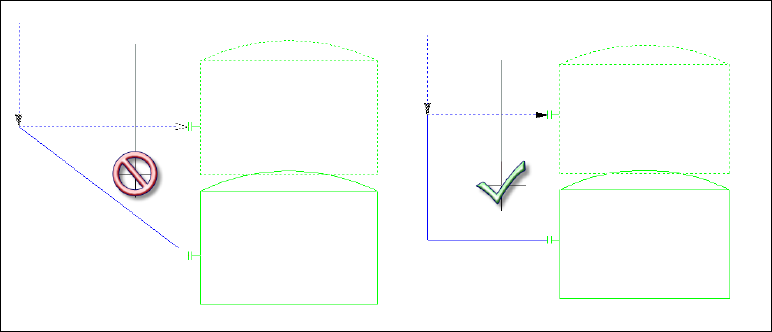

Vous pouvez effectuer d'autres opérations de modification des lignes, notamment :
| Si vous souhaitez : | Action | Utilisez la commande suivante : |
| Déplacer tous les équipements, piquages et lignes | Tout sélectionner | ETIRER ou DEPLACER Remarque : Si l'action pose un problème (lignes qui se chevauchent, par exemple), les éléments concernés ne sont pas étirés.
| Déplacer un équipement et maintenir les pièces attachées | Sélectionner un équipement (en sélectionnant ou non les piquages) | ETIRER ou DEPLACER |
| Prolonger une ligne et maintenir les pièces attachées | Sélectionner une partie de la ligne Remarque : Lors de la sélection de la partie de ligne, évitez de sélectionner le point de connexion entre la ligne et un piquage
ETIRER |
| Déplacer un piquage et le détacher (d'un réservoir, par exemple) | Sélectionner le piquage | ETIRER ou DEPLACER |
| Déplacer une ligne et la dissocier | Sélectionner la ligne entière | ETIRER ou DEPLACER |
| Déplacer une ligne et un piquage, puis les dissocier | Sélectionner la ligne entière et le piquage | ETIRER ou DEPLACER Remarque : ETIRER dissocie le piquage de la ligne
