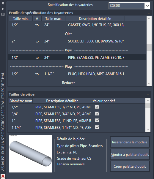

Vous pouvez utiliser le Visualiseur de la spécification des tuyauteries pour afficher une feuille de spécification des tuyauteries et placer des éléments de cette feuille dans un modèle de tuyauterie.
Trouver
Ruban : Onglet Début
groupe de fonctions Insertion de pièce
Affiche la spécification des tuyauteries courante dans AutoCAD Plant 3D toolset et permet d'ouvrir et d'afficher une feuille de spécification des tuyauteries, d'insérer des pièces de cette feuille dans un modèle, ainsi que de modifier les palettes d'outils.
