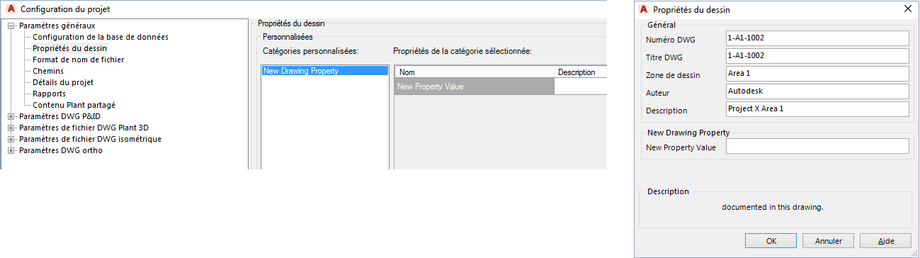

Vous pouvez définir des propriétés, notamment le titre du dessin, le numéro du dessin, le nom de l'auteur, la surface du projet et une courte description du dessin.
Lors de la configuration d'un projet, des propriétés peuvent être ajoutées dans la configuration du projet affichée pour chaque dessin.
Le titre du dessin que vous entrez dans la boîte de dialogue Propriétés du dessin s'affiche dans le Gestionnaire de projets. Lorsque vous modifiez le titre, vous ne modifiez pas le nom du fichier.
