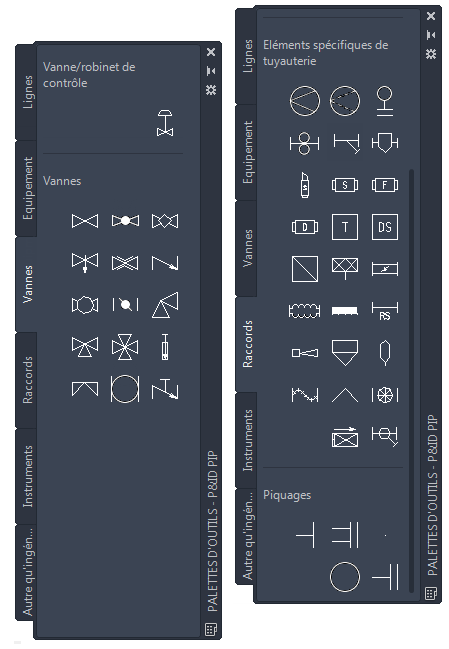

Les composants intégrés (par exemple, les vannes et les réductions) sont placés sur des lignes de tuyauterie.
Lorsque vous placez des composants intégrés à partir de la palette d'outils, vous pouvez utiliser des points d'attache afin de les positionner avec précision sur les lignes.
