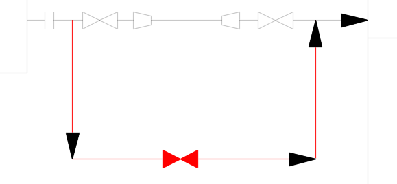

Pour mettre en surbrillance les propriétés non affectées
Afficher les propriétés non affectées en rouge.

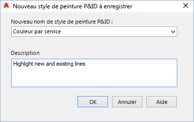

- Cliquez sur Ajouter. La boîte de dialogue Nouveau style de peinture P&ID à enregistrer s'affiche.
- Dans la zone Nom du nouveau style de peinture P&ID, entrez un nouveau nom (par exemple : Etat non affecté).
- Facultatif : dans la zone Description, entrez une description (par exemple : Afficher état non affecté en rouge). Cliquez sur OK.

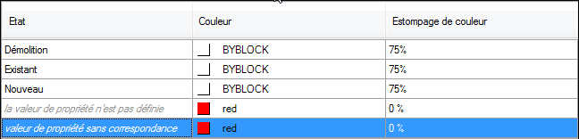

Dans le volet Paramètres de peinture P&ID, cliquez sur Affecter une couleur par. La boîte de dialogue Sélectionner une liste de propriétés s'affiche.
- Cliquez sur une propriété (par exemple : Etat). Cliquez sur OK.

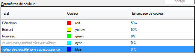

- Dans le volet Paramètres de peinture P&ID, sous Paramètres de couleur, cliquez sur une valeur utilisée dans le projet(par exemple : Nouveau pour un état ou P pour un service).
- Cliquez sur la couleur pour la valeur sélectionnée.
- Dans la boîte de dialogue Sélectionner une couleur, cliquez sur DuCalque. Cliquez sur OK.
- Cliquez sur Couleur d'estompage. Spécifiez une valeur d'estompage (par exemple : 75 %).
- Répétez les étapes 8 à 11 pour d'autres valeurs que vous utilisez dans le projet.
- Cliquez sur une valeur non utilisée dans le projet (par exemple, Valeur de propriété non définie).
- Cliquez sur la couleur pour la valeur non utilisée.
- Dans la boîte de dialogue Sélectionner une couleur, cliquez sur rouge. Cliquez sur OK.
- Répétez les étapes 13 à 16 pour d'autres valeurs que vous n'utilisez pas dans le projet.
- Cliquez sur OK pour fermer la boîte de dialogue Configuration de projet.
