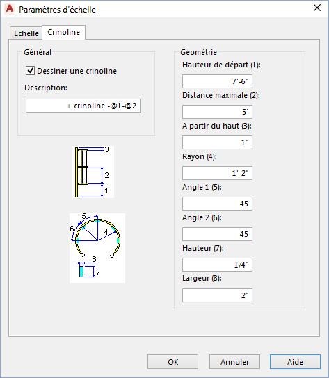

Modifie les paramètres de crinoline d'une échelle structurelle.
Modifie le dessin et la description de la crinoline.
Indique s'il faut dessiner la crinoline.
Modifie la description de la crinoline.
Modifie les paramètres de géométrie de la crinoline. Les valeurs numériques indiquées entre parenthèses correspondent à la géométrie identifiée dans l'image d'aperçu.
Modifie la hauteur de départ de la crinoline.
Modifie la distance maximale entre les sections de la crinoline.
Modifie la distance entre le sommet de l'échelle et la section de la crinoline.
Modifie le rayon de la crinoline.
Modifie l'angle 1 de la crinoline.
Modifie l'angle 2 de la crinoline.
Modifie la hauteur des profilés individuels de la crinoline.
Modifie la largeur des profilés individuels de la crinoline.
