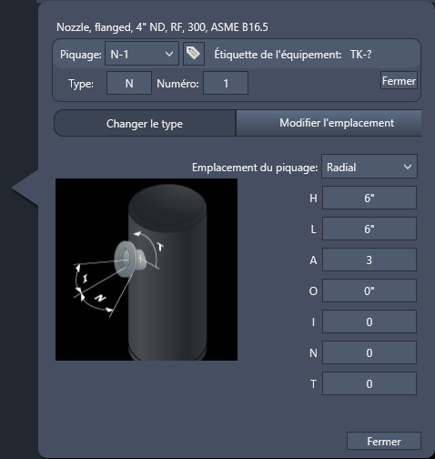

Définit les propriétés d'emplacement du piquage nouveau ou modifié.
Affiche le piquage courant. En mode d'édition, vous pouvez cliquer sur la liste déroulante pour sélectionner un autre piquage à modifier.
Affiche l'étiquette courante. Cliquez pour développer la boîte de dialogue (comme illustré), afin de pouvoir modifier le type et le nombre de segments de l'étiquette.
Affiche l'étiquette (en lecture seule) de l'équipement où vous ajoutez ou modifiez des piquages.
Cliquez sur ce bouton pour filtrer les types de piquages et en sélectionner un dans une liste de piquages appropriés.
Cliquez sur ce bouton pour définir les paramètres d'emplacement des piquages.
Définit l'emplacement du piquage : haut, bas, radial ou ligne.
Définit le rayon du piquage.
Définit l'angle du piquage.
Définit la longueur du piquage.
Place le piquage perpendiculairement à l'équipement.
Définit l'inclinaison du piquage.
Définit la rotation du piquage.
Définit le basculement du piquage.
