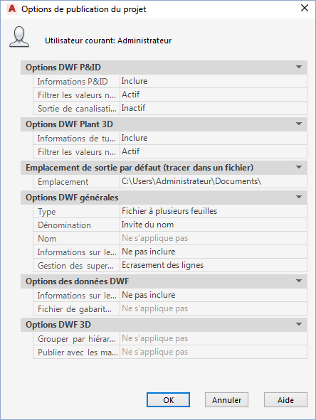

Affiche des options de publication spécifiques au projet en cours.
La boîte de dialogue Options de publication s'ouvre lorsque vous lancez la publication à partir du Gestionnaire de projets.
Cette section vous permet de déterminer le comportement de publication du fichier DWF.
Indique si des informations liées à P&ID sont incluses dans le fichier DWF publié.
Contrôle la publication des propriétés d'objet ou de feuille qui n'ont pas de valeurs spécifiées.
Lorsque cette option est activée, les propriétés sans valeur sont filtrées et ne sont pas publiées.
Définit la façon dont les lignes de segment se comportent lorsque vous les affichez dans le visualiseur de fichiers DWF.
Lorsque cette option est désactivée, les lignes de segment sont publiées en tant qu'entités uniques. Lorsqu'elle est activée, les segments sont publiés en tant qu'entités séparées, ce qui donne un fichier DWF de plus grande taille.
Voici une illustration du comportement des segments dans le visualiseur de fichiers DWF lorsque l'option Sortie de canalisation granulaire est désactivée, à gauche (valeur par défaut) et activée, à droite :
Indique si les informations de tuyauterie sont incluses dans le fichier DWF publié.
