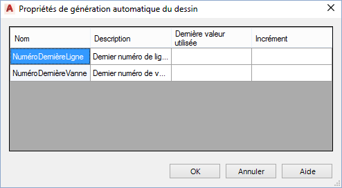

Définit les valeurs de numérotation incrémentielle des composants ajoutés à votre dessin de projet.
Affiche le nom du composant. Les types de composants affichés sont définis dans la boîte de dialogue Propriétés de génération automatique du dessin, accessible à partir de la boîte de dialogue Configuration du projet.
Affiche la description du composant.
Définit le point de départ de la numérotation des composants. Dans le dessin, le numéro de composant suivant utilisé correspond à la somme de cette valeur et de l'incrément spécifié. Cette valeur est susceptible de différer pour chaque dessin dans le projet.
Nombre qui est ajouté au numéro d'identification chaque fois qu'un nouveau composant est ajouté.
