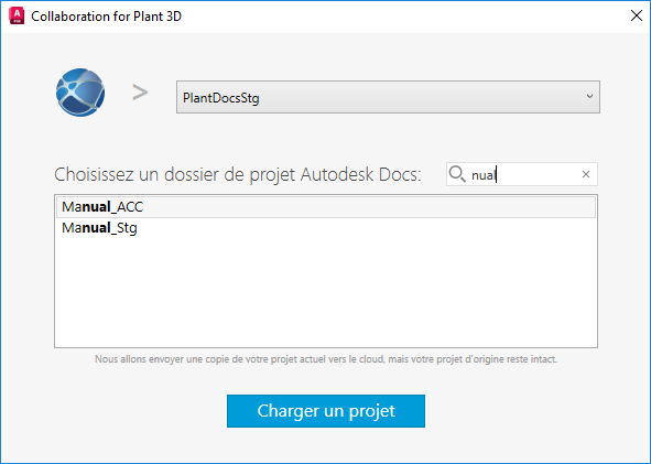

  5. Une liste déroulante affiche les comptes Autodes Docs auxquels vous appartenez. Sélectionnez le dossier de projet Autodesk Docs sur lequel vous souhaitez travailler.
    Remarque : Lorsque vous tapez dans la zone de recherche, les termes correspondant à votre recherche s’affichent en gras.
  6. Cliquez sur Charger un projet.
    Remarque : Votre projet, y compris la base de données, est copié dans le dossier de projet Autodesk Docs. Le projet existant n’est pas modifié et reste intact.
