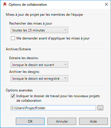

Spécifie les paramètres de projet pour les mises à jour de projet, l'extraction, l'archivage et les options de l'espace de travail local.
Entrée de commande : Onglet Collaboration
OptionsIntervalle de temps : vérifie le serveur pour télécharger les fichiers et les informations de projet qui ont été mis à jour par les membres de l'équipe dans l'intervalle spécifié dans la zone déroulante. Par défaut, le projet est automatiquement mis à jour à l'intervalle spécifié.
Manuellement : n'applique pas les mises à jour automatiques. Vous devez rechercher les mises à jour de projet via le menu contextuel accessible en cliquant avec le bouton droit de la souris dans la liste des fichiers du gestionnaire de projets, à l'aide de l'option Actualiser à partir du projet.
Me demander avant d'appliquer les mises à jour : les mises à jour du projet ne sont pas automatiquement appliquées. Une notification par info-bulle en bas à droite de l'application apparaît lorsque de nouvelles mises à jour sont disponibles pour synchronisation.
Manuellement : pour extraire le dessin, cliquez avec le bouton droit de la souris sur le projet dans le gestionnaire de projets et choisissez Extraire.
Lorsqu'un dessin est fermé : le dessin est automatiquement archivé dans le serveur à sa fermeture.
Manuellement : désactive l'archivage automatique. Pour archiver le dessin, cliquez avec le bouton droit de la souris sur le projet dans le gestionnaire de projets et choisissez Archiver.
Vous pouvez spécifier le dossier d'espace de travail local pour tous vos projets cloud à stocker sur l'ordinateur local. Le dossier peut rester inchangé, sauf si un autre emplacement est nécessaire.
