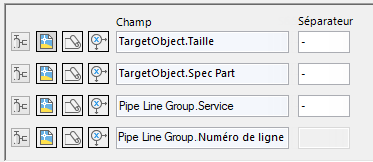

Vous pouvez créer des formats d'étiquette contenant les valeurs de propriété de la plupart des objets Plant. Vous pouvez modifier des formats existants ou en créer de nouveaux.
Une portion de la boîte de dialogue utilisée pour modifier l'étiquette des segments de ligne est affichée ici. Par défaut, cette étiquette inclut les propriétés du segment de ligne (diamètre nominal et spécification des tuyauteries) et du groupe de lignes de tuyauterie (service et numéro de ligne).
