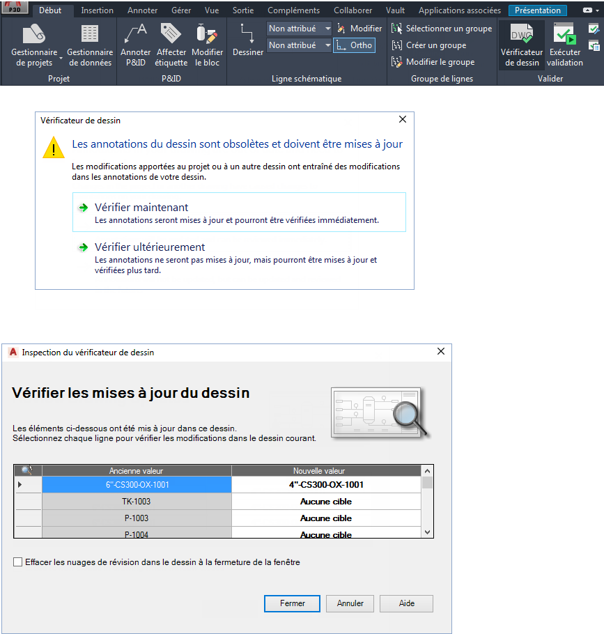

Le Vérificateur de dessin compare l'ensemble du texte et des annotations dans le dessin P&ID avec les propriétés du projet courant afin de rechercher les incohérences résultant des modifications récentes apportées en dehors du dessin. Il identifie les mises à jour du dessin courant.
Le Vérificateur de dessin s'exécute automatiquement à l'ouverture d'un dessin. Si vous ne souhaitez pas conserver ce comportement par défaut, vous pouvez exécuter la variable système PLANTDWGCHECKERAUTOCHECK afin de désactiver la vérification automatique. Vous pouvez cliquer sur l'icône Vérificateur de dessin du ruban pour l'exécuter à tout moment.
