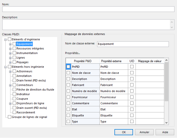

Configure un nouveau paramètre d'exportation et d'importation.
Indique le nom du nouveau paramètre d'exportation et d'importation. Le nom que vous spécifiez apparaît dans les listes Sélectionner les paramètres d'exportation et Sélectionner les paramètres d'importation dans les boîtes de dialogue Exporter les données et Importer des données.
Fournit une description détaillée du nouveau paramètre d'exportation et d'importation. La description s'affiche sous la forme d'une info-bulle pour ce paramètre dans d'autres boîtes de dialogue.
Sélectionnez les classes P&ID pour remplir les champs de la section Mappage de données externes.
Détermine le nom de la classe mappée. Par défaut, il s'agit du même nom que la classe AutoCAD Plant 3D toolset, mais vous pouvez le remplacer par le nom de la classe de données externe. Par exemple, vous pouvez donner à un jeu de classes AutoCAD Plant 3D toolset le nom Articles d'ingénierie alors qu'un programme externe tel que le AutoCAD Electrical toolset appelle ces classes Composants. Sélectionnez Eléments d'ingénierie dans la liste de classes P&ID et entrez Composants dans la zone Nom de la classe externe.
Ce champ ne peut pas être vide. Entrez un nom avant de quitter la boîte de dialogue.
Contient des données dans quatre colonnes : Propriété P&ID, Propriété externe, UID et Mappage de valeur.
Propriété P&ID |
Affiche la liste des propriétés associées à la classe sélectionnée. Des cases à cocher permettent de déterminer les propriétés à inclure dans les fichiers exportés ou importés. Vous ne pouvez pas modifier la propriété P&ID. |
Propriété externe |
Affiche la liste des propriétés de données externes équivalant à la propriété P&ID. Par défaut, le nom de la propriété externe est le même que celui de la propriété P&ID correspondante. Vous pouvez modifier la propriété externe à votre gré. Ce champ ne peut pas être vide. Entrez une propriété avant de quitter la boîte de dialogue. |
UID (identificateur unique) |
Indique si une propriété est un identificateur unique ou non. Par défaut, tous les éléments P&ID utilisent PnPID comme identificateur unique. Toutefois, il se peut qu'un autre programme ne reconnaisse pas cet identificateur. Pour échanger des données avec d'autres programmes, changez l'identificateur unique PnPID pour spécifier une autre propriété appropriée. La sélection de l'identificateur unique est très importante lors de l'importation de données. La valeur de la propriété UID sélectionnée constitue un identificateur unique pour les données importées et les différencie des données AutoCAD Plant 3D toolset existantes. De nombreux programmes utilisent la propriété TAG comme identificateur unique. |
Mappage de valeur |
Fait correspondre des valeurs de propriété qui diffèrent entre AutoCAD Plant 3D toolset et les données externes provenant d'un autre programme. Par exemple, AutoCAD Plant 3D toolset utilise une description complète de la valeur d'une propriété, tandis que le AutoCAD Electrical toolset utilise une abréviation pour la même propriété. Utilisez le mappage de valeurs pour définir les valeurs qui correspondent. Lorsque vous sélectionnez ce champ, vous pouvez cliquer sur [...] pour accéder à la boîte de dialogue Valeurs des propriétés de mappage. |
Les propriétés P&ID sont transmises des classes parentes vers les classes enfant. Par exemple, vous définissez la propriété Fabricant au niveau Elements d'ingénierie. Toutes les classes enfant ont la même propriété Fabricant. Si vous changez le nom de la propriété externe Fabricant dans Eléments d'ingénierie, ce changement se propage à toutes les propriétés enfant. De même, si vous modifiez le nom de la propriété externe Fabricant au niveau de l'enfant, le changement se propage vers toutes les classes utilisant la même propriété Fabricant, y compris ses parents, enfants et pairs. Vous pouvez remplacer ce paramètre propagé pour toute propriété externe en cliquant avec le bouton droit sur la propriété, puis en désactivant la case à cocher Synchroniser le nom de la propriété avec d'autres classes.
