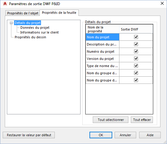

Affiche les informations que vous pouvez associer à des feuilles dans le fichier DWF publié.
L'onglet Propriétés de la feuille est divisé en deux volets, avec l'arborescence du projet sur la gauche et la liste des propriétés sur la droite.
L'arborescence du projet de l'onglet Propriétés de la feuille affiche des données pour deux noeuds uniquement.
La liste affiche les propriétés associées à la catégorie actuellement sélectionnée dans l'arborescence du projet.
Cette liste contient aussi les deux boutons suivants :
Par défaut, toutes les propriétés des catégories Détails du projet et Propriétés du dessin sont incluses.
Tous les réglages effectués dans la boîte de dialogue Paramètres de sortie DWF sont définis pour la session de conception courante uniquement. Chaque fois que vous ouvrez une session de conception, les paramètres par défaut sont utilisés.
