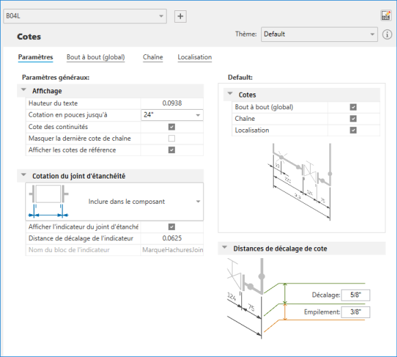

  1. Cliquez sur l’onglet Début groupe de fonctions Projet Gestionnaire de projets Configuration de projet.
  2. Dans la boîte de dialogue Configuration de projet, développez Paramètres de fichier DWG isométrique. Cliquez sur Cotes.
  3. Dans la liste Style Iso du volet Cotes, sélectionnez le style Iso pour lequel vous souhaitez définir des cotes.
  4. Sous l’onglet Paramètres, effectuez les opérations suivantes :
    • Spécifiez la hauteur du texte des cotes.
    • Pour les projets qui utilisent les unités anglo-saxonnes, choisissez une valeur dans la liste déroulante Cotation en pouces jusqu’à.
    • Spécifiez si les cotes s’arrêtent au niveau des composants de continuité.
    • Activez ou désactivez Masquer la dernière cote de chaîne. Si cette option est activée, la dernière cote de chaîne d’un segment de tuyauterie linéaire est supprimée dans le cas d’une cotation d’extrémité à extrémité, afin d’éviter de surcontraindre les cotes.
    • Choisissez d’afficher ou non la cote de référence.
    • Sous Cotation du joint d’étanchéité, indiquez si vous souhaitez coter les joints d’étanchéité individuellement ou les inclure dans les cotes du composant. Si vous incluez une cote de joint d’étanchéité dans le composant, vous pouvez choisir d’afficher l’indicateur du joint d’étanchéité et de spécifier sa distance de décalage.
    • Sous Cotes, sélectionnez un ou plusieurs types de cotes à afficher pour le thème sélectionné. Seules les cases à cocher correspondant aux types de cotes sélectionnés sont activées. Par exemple, si vous avez sélectionné la case Cotes de chaîne, seul l’onglet Chaîne est activé. Si vous avez coché les trois cases, les trois types de cotes sont activés.
    • Sous Distances de décalage des cotes, spécifiez les distances de décalage et d’empilement des cotes.

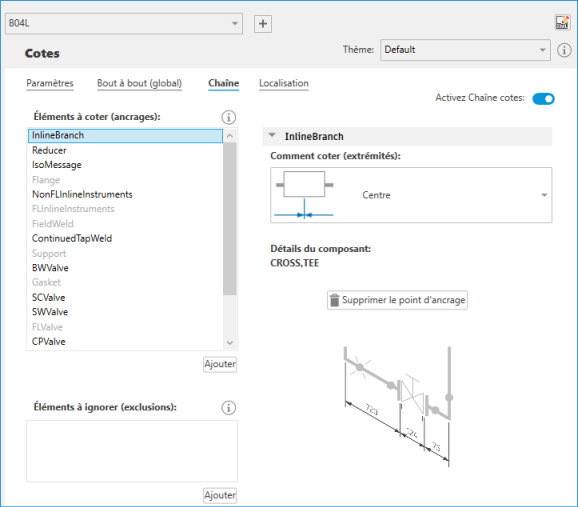

  5. Sous l’onglet Type de cote, effectuez les opérations suivantes :
    • Dans la liste Thème Iso, sélectionnez le thème Iso (Tuyauterie par défaut ou Conduites de petit alésage) auquel vous souhaitez appliquer les paramètres de type de cote.
    • Activez/désactivez l’option Activer les cotes <type> pour contrôler l’affichage du type de cote spécifique pour le thème sélectionné. La case correspondante dans l’onglet Paramètres est également mise à jour.
    • Dans la liste Éléments à coter (ancrages), sélectionnez un ancrage. Sous Comment coter, vous pouvez choisir de coter l’ancrage en s’arrêtant à une extrémité, aux deux extrémités, au centre ou de ne pas coter.
