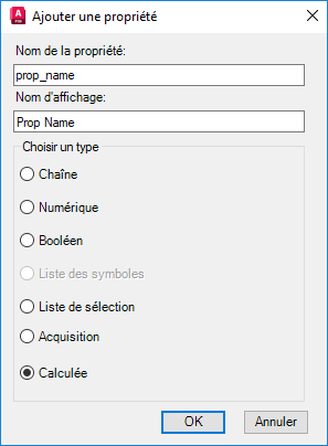

Dans le volet Paramètres de classe, sous Propriétés, cliquez sur Ajouter.
Dans la boîte de dialogue Ajouter une propriété, effectuez les opérations suivantes :
Dans la zone Nom de la propriété, entrez le nom de la nouvelle propriété. Ce nom ne peut pas contenir d'espaces.
Dans la zone Nom d'affichage, entrez le nom à afficher pour la nouvelle propriété dans le Gestionnaire de données ou la palette des propriétés.
Sous Choisir un type, sélectionnez un des types de données disponibles.

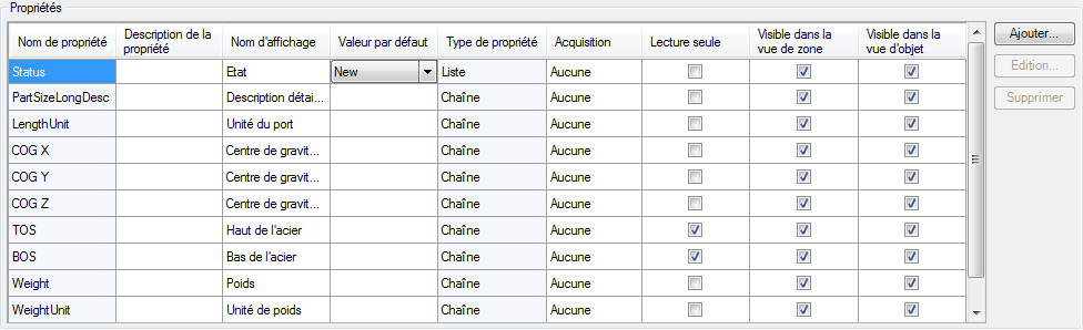

Dans le volet Paramètres de classe, sous Propriétés, effectuez les opérations suivantes :
Modifiez la valeur de la propriété Nom d'affichage. (Cette information est affichée dans le Gestionnaire de données.)
Modifiez la valeur de la propriété Valeur par défaut.
Ajoutez ou supprimez des propriétés personnalisées selon vos besoins pour la définition de classe ou de ligne.
Le cas échéant, modifiez les valeurs des autres propriétés (p. ex. format d'étiquette, style d'annotation, etc.).
Remarque :
Pour modifier le nom de la propriété ou son type, supprimez la propriété et ajoutez-la à nouveau.
